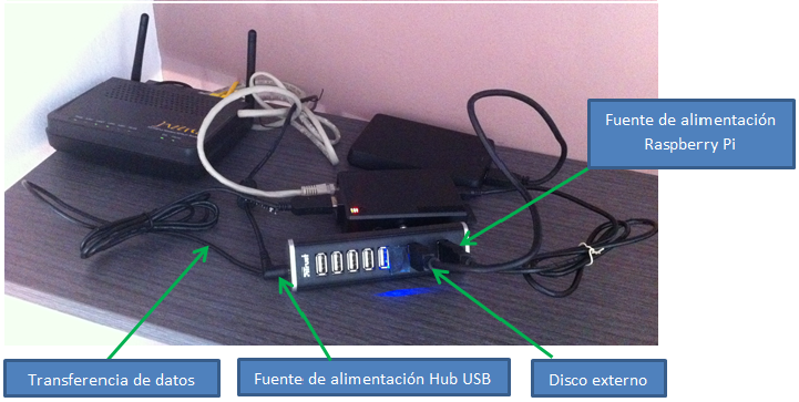

Vale ya reinstale todo de nuevas en el disco duro nuevo.
Los problemas que tenia antes eran relacionados con la alimentacion del hub. Tengo el trusth de piramide que le llaman.
No se exactamente como hay que realizar las conexiones, por que ahora pienso que me sobra por que el hd nuevo esta autoalimentado :shock:
Tampoco me cargan los enlaces de sopcast para ver el futbol. Todos los canales dan la sensacion de cargar pero cuando llegan al 100% pone no se pudo cargar el modulo. Sabeis algo de esto ?
Un saludo

Mira aquí un buen ejemplo de como deberías conectarlo todo:
http://experimentandoconraspberrypi.blo ... n-hub.html
angelogtc
Posts: 44
Joined: Fri Oct 10, 2014 8:59 pm
Re: Media Center con Openelec by MoDi
Mon Nov 03, 2014 12:06 am
modi wrote:Mira aquí un buen ejemplo de como deberías conectarlo todo:
Si pues asi lo tenia mas :lol: Pero lo voy a devolver por que creo que no lo necesito.
Tengo un disco duro autoalimento.(Ultima adquisición)
Y la Pi la tengo alimentada con un cargador de 2A y lo único que tengo conectado que tire de los 2 A es un pincho usb wi-fi y la propia raspberry.
Parece que tira bien asi.

Antes de nada comentar que es muy importante que la alimentacion sea buena, unos 2A y que se conecte por cable, nada de wifi, y asi podreis reproducir peliculas de alto bitrate, aproximadamente 30-40Mb.
